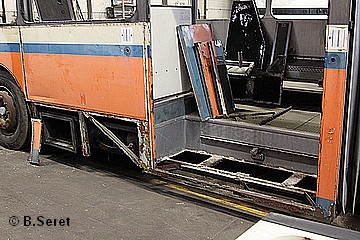

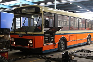

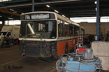

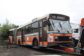

L'AG280 entre deux services (1982) et avant les travaux de rénovation (08/2013)
Cette opération de restauration inclut, entre autres, des travaux sur le châssis (sablage et traitement anticorrosion), les organes mécaniques et la carrosserie (tôlerie et peinture). Qui dit '''grand projet'' dit aussi ''grand budget''.

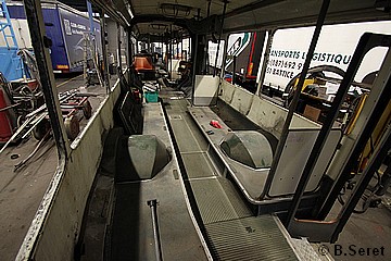

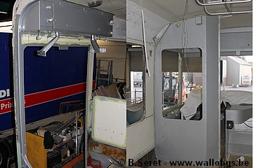

Début des travaux : démontage des garnitures, de la face avant, des vitrages, des portes et des sièges par les bénévoles de Wallobus.

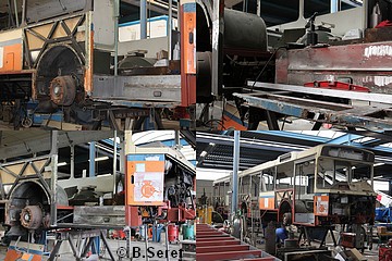

Évolution des travaux : démontage des bas-de-caisse et des entre-marche, levage et inspection- réparation du châssis.

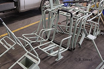

En février 2014 : ponçage, dégraissage et peinture des dossiers des sièges; démontage de la partie arrière de la remorque

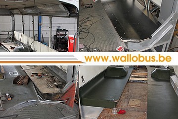

En avril 2014 : enlèvement de l'ancien revêtement de sol; début des travaux sur le châssis autour de l'essieu moteur
Rénovation d'un Van Hool AG280 de la Société Nationale des Chemins de Fer Vicinaux (5748) 2014_017Rénovation d'un Van Hool AG280 de la Société Nationale des Chemins de Fer Vicinaux (5748) 2014_019

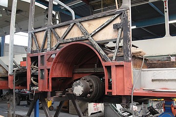

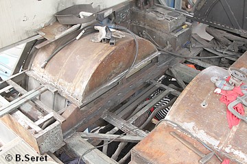

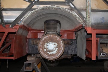

En mai 2014 : réparations extensives de la zone au-dessus de l'essieu moteur; nettoyage, ponçage, traitement anti-rouille et remise en peinture d'éléments des frises de plafond.
Rénovation d'un Van Hool AG280 de la Société Nationale des Chemins de Fer Vicinaux (5748) 2014_020Rénovation d'un Van Hool AG280 de la Société Nationale des Chemins de Fer Vicinaux (5748) 2014_021
En juin 2014 : remplacement des bas de caisse d'un côté du tracteur; reconstruction de différents compartiments dont celui du système de chauffage

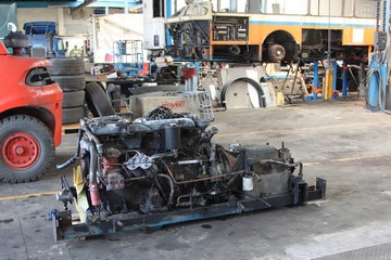

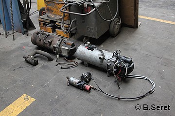

En juillet 2014 : démontage du groupe moteur - boîte de vitesses; contrôle intérieur, ponçage - traitement anti-rouille - re-peinture en noir du réservoir à carburant

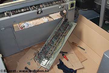

En avril 2015 : rénovation de l'armoire électrique principale - peinture des éléments intérieurs (barres).

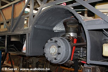

Rénovation d'un Van Hool AG280 de la Société Nationale des Chemins de Fer Vicinaux (5748) Tyles_10 Rénovation d'un Van Hool AG280 de la Société Nationale des Chemins de Fer Vicinaux (5748) 2015_016

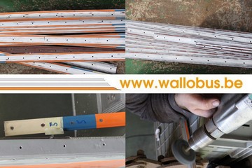

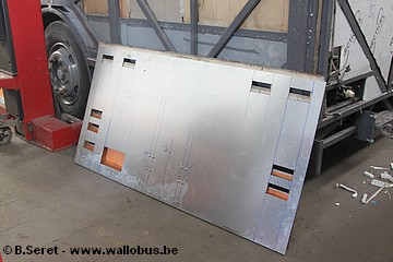

En juin 2015 : inspection et traitement des tôles en alu des flancs - production de nouvelles tôles de remplacement pour certaines zones

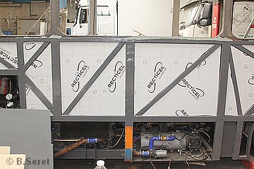

En juillet 2015 : pose de plaques d'isolation des flancs - remontage des tôles en alu des flancs, des bas de caisse ainsi que des différentes trappes.
Rénovation d'un Van Hool AG280 de la Société Nationale des Chemins de Fer Vicinaux (5748) 2015_010 Rénovation d'un Van Hool AG280 de la Société Nationale des Chemins de Fer Vicinaux (5748) 2015_011

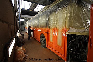

En octobre 2015 : transfert vers la cabine de peinture, ponçage et application des différents enduits.

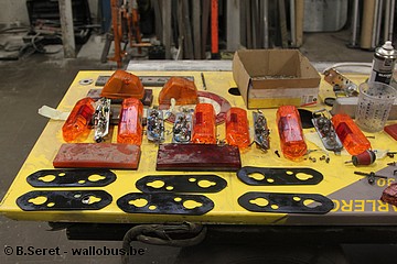

En janvier 2016 : remontage des différentes vitres, remplacement des phares et feux de circulation.

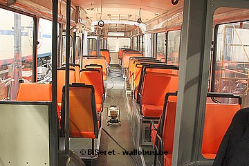

En février 2016 : remontage et fixation des armatures des sièges, remise en place des coussins et des éléments intérieurs.
Rénovation d'un Van Hool AG280 de la Société Nationale des Chemins de Fer Vicinaux (5748) 2016_014 Rénovation d'un Van Hool AG280 de la Société Nationale des Chemins de Fer Vicinaux (5748) 2016_015
En mars 2016 : vérification de l'installation électrique - restauration et reconstruction de divers éléments intérieurs (miroirs, etc.)

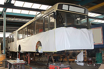

En juin 2016 : masquage des flancs et composants inférieurs - traitement à la cire de protection contre la corrosion, les projections de pierre et le sel d’épandage routier.
